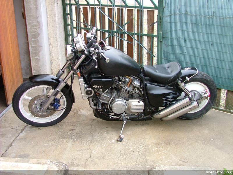

voici ma belle

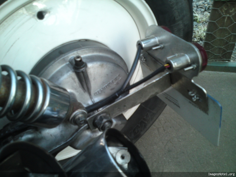

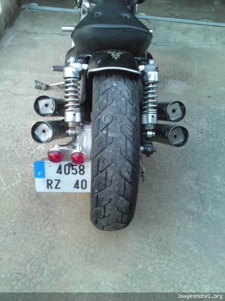

Peux-tu me donner plus de renseignements sur ta plaque d'immatriculation latérale, qui me semble être une "faite-mains" (les mieux) à partir d'un double optique de type "Dafy motos"? Si tu peux mettre une photo en plus, alors là, c'est le top.
Je pensais mettre une plaque latérale, mais aucune dans l'aftermarket ne me convient.
bonjour, tu as un bon oeil c'est bien un de chez "dafy moto" et le support est fait maison!

Justement, je souhaitais avoir plus de détails, sur ce "fait maison".

c'est rien de bien sorcier ,j'ai pris un fer plat que j'ai percer a la grosseur de l'axe de la roue et que j'ai enprisonner avec l'ecrou et du coté plaque ,j'ai plier mon fer plat du milieu du support des feux arrière et que j'ai riveuter avec 3 rivés avec la plaque et dont 2 sur le coté fer plat . c'est tout c.. wink voici la photo

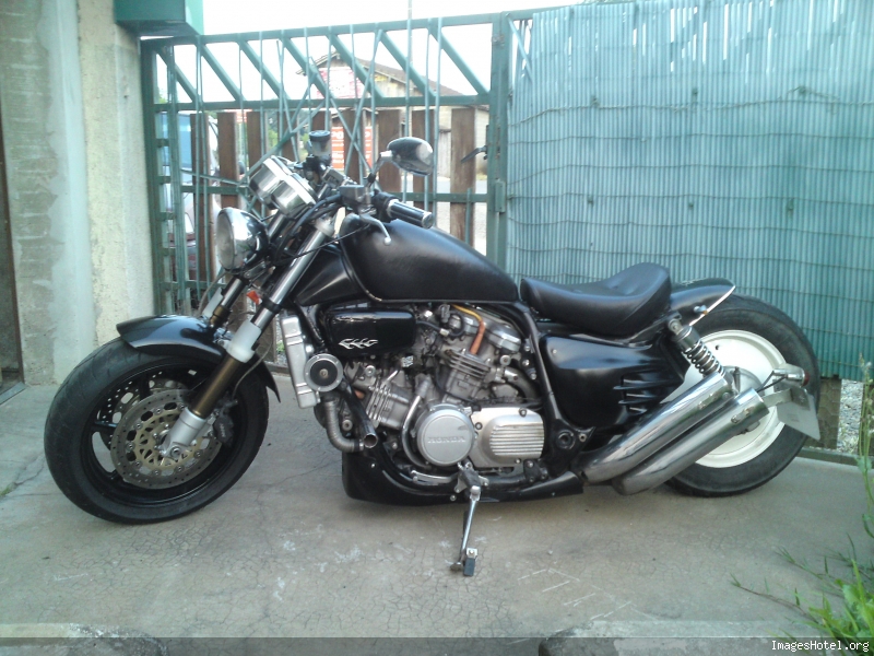

voici la moto aujourd'hui!![img]http:/[url=http://www.imageshotel.org/][/u[url=http://www.imageshotel.org/]rl]/www.imageshotel.org/images/fabiosdu40/p17060921_3.jpg[/img][/url] et elle n'est pas encore finie!!!!!!!!! wink

Merci pour les précisions, même si la seule photo qui ne s'affiche pas (un seul quart) c'est.... celle de la plaque.

Désolé,
Elle devait être "lourde", ça y est, j'ai la photo. Je la prendrai en modèle de base pour aller voir un ferronnier.

superbe ta becanne est la plake lat bien vu tchin

Tres belle becane
