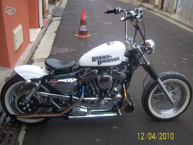

est ce que qlqun parmis vous a deja decoupé un gb arriere pour en faire ceci

J'ai un pote au Brésil qu'il a fait le coup a son garage, avec un Dremel et un lame rotatif... je crois que c'est pas dificile...
Aprés il faut mettre un touche de peinture pour eviter la rouille e voilá! Si vous avez un aerographe ça aide beaucoup... wink
Moi, j'aime les bobbers, et c'est just comme ça que je vais faire a ma Mafalda (XL 883R) que reste au Brésil, aussi que je revien...

hello Moi je n'aime pas trop il est quand même court ce garde boue Rolling Eyes

C'est le sense de les "bobber", mimi... "to bob", en anglais, c'est la même chose que decouper... aussi comme "to chop" que a devenu les "choppers"...

un coup de disqueuse ca se fait bien,certains garde boue on un renfort sur le contour,suivant le modele il faut renforcer la ou tu coupes sinon a la longue il risque de se fissurer.
ne touche jamais la piece d'origine sur ta brelles,trouves en un autre.

Je sais pas si c'est comparable mais j ai decoupé le mien (adaptable) mais ça se fait assez bien, un bon coup de disqueuse et ça passe!
Bon après pour le résultat faut demander a Didier ce qu'il pense de la découpe en tant que pro!

:hello prendre les mesures evidement et decoupe a la tronconneuse .
