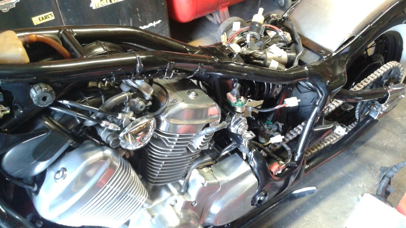

Je me suis lancé dans la transformation d'un 600 SHADOW en bobber, voici deux trois photos .
600 Shadow de 1991
Mise a nue
Le sabalge
Le moteur
Le ou les carbu......
Fabrication d un garde boue arierre
La suite plus tard .........peinture et tout et tout ..........

La vache ca va donner un beau shadow ca! Sympa ton garde boue je le trouve juste un peu haut tu compte le rabaisser ?
Bon courage pour la suite !

C'est parce que j ai la roue arrière qui pend dans le vide , mais une fois poser sur le sol ça comble l espace entre la roue et la garde boue !!!

ton nouveau garde boue se trouve un peu bas si tu garde l'amorto d'origine donc soit tu passes en rigide soit tu vas devoir modifier ton amorto pour eviter d'arracher le garde boue sur une grosse compression affraid ou un éclatement du pneu no no no carton carton

Tu as raison.............. j ai fais un premier test a deux dessus en plus pas des minces avec un réglage d' amorto sur 7 ça ne touche pas même au passage d un gros brise vitesse Mais si je vois que ça pose problème j ai prévu de passé un rigide avec une poutre métallique a la place de l'amortisseur !!!!!

Aujourd’hui mise en peinture du cadre avec de la peinture epoxy .

j'espère que tu avais pensé à mettre des vis dans les filettages ...sinon tu vas galérer roquette
sans compter que ça pourrait nuire à la mise à la masse du moteur carton
si tu n'y as pas pensé avant il te faudra des tarauds pour refaire les filetages sans abîmer le reste de la peinture epoxy wink

Merci pour le conseille ..........mais j avais mis des bouchons partout !!!!!

Aujourd’hui mise en place de la fourche plus du moteur dans le cadre ....un peux galère pour le moteur surtout l'axe arrière celui du berceau !!!!

Aujourdh'ui j ai remis la grosse dame sur ses roues ...............
Un peux d’électricité aussi .....

Sur tes premières photos il y a un détail qui m'a interpellé, c'est bien une jauge de température d'huile que tu as de rapporté sur le haut du cylindre arrière ?

Salut G-FOX bien vu c est bien une jauge de température d'huile après ne me demande pas ou je l'ai achetée
elle étai avec la shadow quand je l ai achetée

J’avance............ pas vite mais j'avance :
Passage de tous les câbles , mise en place guidon , commandes , compteur , phare ,  système de freinage  avant , arrière , chaîne , la je suis sur la partie arrière avec le cablage Electrique , il faut que je rebranche tout sur la partie moteur , clignos , feux et tous le reste ..........
